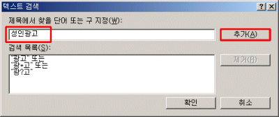

<3> 제목에 지정단어가 포함된 경우 확인란을 클릭한 후 규칙설명 상자에서 지정단어를 클릭합니다.
<4> 제목에서 찾을 단어를 하나씩  입력한 후 추가 단추를 클릭합니다.
 (광고, 광?고, 광*고, 성인*,성인광고)
<5> 제목에서 찾을 단어 입력이 끝나면 확인 단추를 클릭한 후 다음 단추를 클릭합니다.

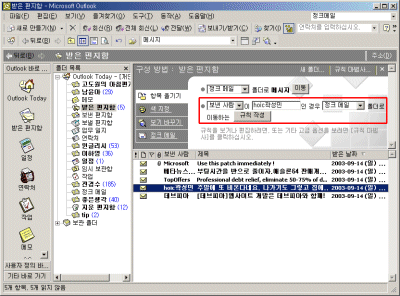

<5> 구성 화면을 닫습니다. 받은 편지함에서 정크 메일 또는 성인 메일을 선택한 후 동작 메뉴에서 정크 메일을 선택합니다.
<6> 정크 메일 보낸 사람 목록에 추가 또는 성인용 메일 보낸 사람 목록에 추가 메뉴를 선택합니다.
<7> '목록에 추가되었습니다.' 라는 대화상자가 나오면 확인 단추를 클릭합니다.
<8> 도구 메뉴에서 구성을 클릭합니다. 구성 목록에 선택한 메시지가 표시되면 이동 폴더를 정크 메일 폴더로 선택한 후 규칙 작성 단추를 클릭합니다.
<9> '규칙 작성을 실행하시겠습니까?' 라는 메시지가 나오면 예 단추를 클릭합니다.
<10> 폴더 목록에서 정크 메일 폴더를 선택하면 정크 메일이 이동되어 있음을 확인할 수 있습니다.
<11> 이제부터 도착하는 메일 중  정크 메일 또는 성인용 메일 목록에 추가되어 있는 사람이 다시 메일을 보내는 경우 자동으로 정크 메일 폴더로 이동되어 한번에 메일을 삭제하실 수 있습니다.
