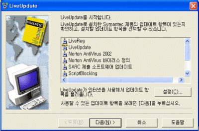

프로그램을 한번 설치하고
나면 조금씩 기능이 개선된 업그레이드 버전이 나오기 마련입니다. 그리고
지금의 프로그램을 업그레이드하려면 업그레이드 팩키지가 담긴 CD를 받아 설치하거나 인터넷을 통해
업그레이드를 합니다.
특히 바이러스가 매일
창궐하는 상황에서 백신 프로그램은 발 빠르게 백신엔진을 업그레이드 하기 위해 인터넷을 통한 업그레이드를 합니다.
오늘은 자신이 만든
프로그램을 사용자가 업그레이드할 수 있도록 만드는 예를 하나 만들어 보려고 합니다.
