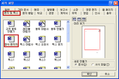

<1> 파일 메뉴에서 새로 만들기 메뉴를 선택한 후 새 문서 작업 창이 나타나면 일반 서식 파일을 선택합니다.
<2> 서식 파일 대화 상자에서 편지 및 팩스 탭에서 장식 편지지를 선택한 후 확인 단추를 클릭합니다.

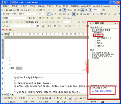

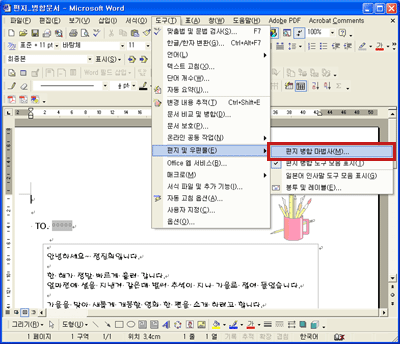

<4> 도구 메뉴에서 편지 및 우편물을 선택 한 후 편지 병합 마법사를 클릭합니다.

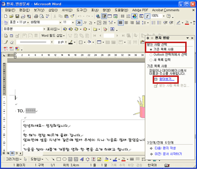

<5> 편지 병합 작업창이 표시되면 문서 종류에서 편지 옵션을 선택하고 다음: 문서 시작하기 메뉴를 클릭합니다.
<6> 시작 문서 선택 에서 현재 문서 사용 옵션을 선택하고 2단계에서 다음 받는 사람 선택 메뉴를 클릭합니다.
<7> 받는 사람 선택에서 기존 목록 사용 옵션을 선택 한 후 기존 목록 사용에서 찾아보기 메뉴를 클릭합니다.

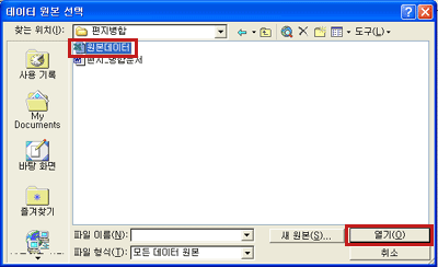

<8> 데이터 원본 선택 대화상자가 나오면 기존에 만들어놓은 파일을 선택 한 후 열기를 클릭합니다.

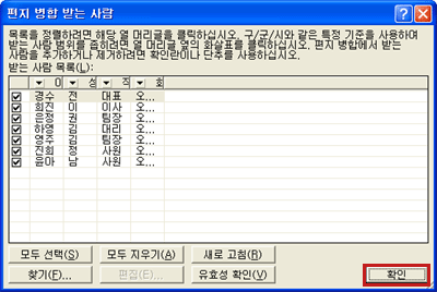

<10> 편지 병합 받는 사람 대화상자가 나오면 원하는 데이터를 선택 한 후 확인을 누릅니다. (모두 지우기 단추를 선택 하면 편지 병합에 사용할 데이터만 다시 선택할 수 있고, 모두 선택 단추를 선택하면 모든 데이터를 선택 할 수 있습니다.)

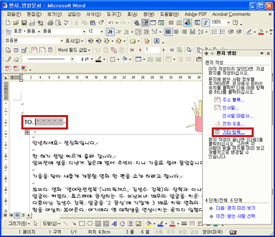

<11> 필드를 지정할 위치에 커서를 클릭한 후 편지 작성에서 기타 항목을 클릭합니다.

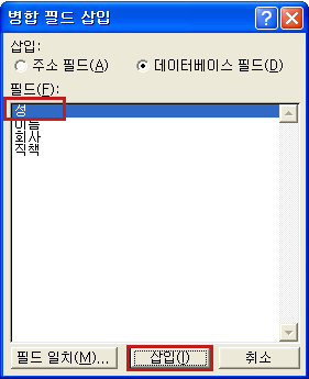

<12> 병합 필드 삽입 대화상자가 나오면 성 필드를 선택하고 삽입 단추를 클릭하고 , 이름 필드를 선택한 후 삽입 단추를 클릭 하여 필드를 삽입합니다.(필요한 필드를 같은 방법으로 선택하면 됩니다.)

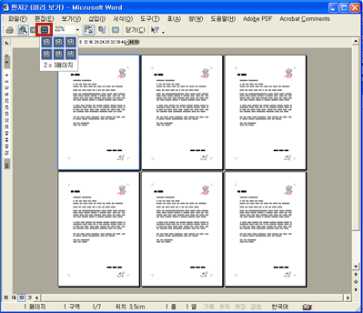

<18> 파일 메뉴에서 인쇄 미리 보기를 선택한 후 인쇄 미리 보기 도구 모음에서 여러 페이지 단추를 클릭해서 페이지를 지정하면 편지 병합으로 완성된 문서를 확인 할 수 있습니다.
