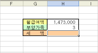

<1> 셀 G3:H5 영역에 급여액과 부양가족 수를 입력하여 세액을 확인할 수 있도록 작성합니다.

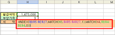

<2> 월급액과 부양가족수를 입력하고 세액을 구하기 위해 셀을 H5셀에 놓고 다음과 같이 수식을 입력합니다.
[수식]
=INDEX($B$5:$E$27,MATCH(H3,$A$5:$A$27,1),MATCH(H4,$B$4:$E$4,0))
<3> 셀 H5에 월급여(1,473,000)와 부양가족(3인)에 모두 만족되는 세액(6,490원)을 찾아 표시해 줍니다.

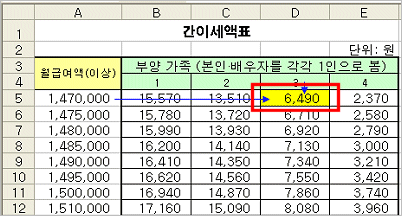

따라하기 <2>에서 사용한 수식 중 =MATCH(H3,$A$5:$A$27,1)를 살펴보겠습니다.
<1> 찾고자 하는 값(
lookup_value)은 H3셀에 입력된 값(1,473,000)입니다.
<2> 찾으려고 하는 값이 포함된 데이터 테이블의 범위는 월급액이 입력되어 있는
$A$5:$A$27 입니다.
<3> 찾는 방법으로는 입력된 값과 정확하게 일치가 되지 않을 경우 입력된 값보다 작은 값을 기준으로 결과를 얻기 위해 1을 사용했습니다. 1은 생략하셔도 됩니다.
<4> 그래서
1,473,000보다 작은 값 1,470,000이 입력되어 있는 위치를 반환하므로 1이 구해집니다.

따라하기 <2>에서 사용한 수식 중
를 살펴보겠습니다.
<1>
셀 범위는 $B$5:$E$27 입니다.
<2> 행의 값은
MATCH(H3,$A$5:$A$27,1)의 결과인 1 입니다.
<3> 열의 값은 MATCH(H4,$B$4:$E$4,0)의 결과인 3입니다.
<4> 데이터 테이블에서 1행, 3열에 해당하는 6,490이 표시됩니다.
