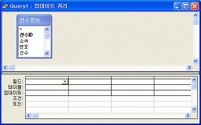

1> 데이터베이스 창에서 쿼리 개체를 선택한 후 디자인 보기에서 새 쿼리 만들기 항목을 더블 클릭합니다.
<2> 쿼리 디자인 창이 나타나고 테이블 표시 대화 상자가 열리면 업데이트할 원본 테이블이나 쿼리를 추가합니다.
<3> 쿼리-업데이트 쿼리 메뉴를 선택합니다. 하단의 디자인 눈금 영역에 정렬, 표시 행이 사라지고 업데이트 행이 나타나게 됩니다.
<4> 쿼리 디자인 창의 상단에 표시된 필드 목록에서 업데이트할 필드를 더블 클릭해서 디자인 눈금 영역에 추가합니다.
<5> 디자인 눈금 영역에 업데이트 행에 선택한 필드를 어떻게 변경할 것인지 데이터 값이나 표현식을 입력합니다.

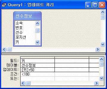

<6> 다음 그림은 선수 정보 테이블에서 키가 180 이하인 선수들의 레코드를 찾아서 원래의 키에 50씩 증가한 값으로 업데이트하는 쿼리입니다. 조건을 지정하지 않았다면 모든 선수 레코드의 키 값을 50씩 증가하는 결과를 얻을 수 있습니다.

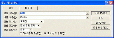

[방법2] 데이터시트 사용하기
<1> 특정 값을 일괄적으로 다른 데이터로 변경할 경우에는 데이터시트에서 작업할 수 있습니다. 해당 테이블을 데이터시트 보기로 엽니다.
<2> 변경할 데이터가 저장된 필드를 하나 선택합니다.
<3> 편집-바꾸기 메뉴를 선택합니다.
<4> 포지션이 ‘센터’인 모든 레코드를 ‘Center’로 변경하려 합니다. 찾을 내용에 ‘센터’을 입력하고, 바꿀 내용에 ‘Center’을 입력합니다.
<5> 찾는 위치의 목록 단추를 눌러 작업 중인 테이블 전체를 대상으로 수행할 것인지, 현재 선택된 필드만을 대상으로 작업할 것인지 선택합니다. 특정 필드를 기준으로 바꾸기를 수행하려면 바꾸기 메뉴를 선택하기 전에 해당 필드를 클릭한 후 실행하면 이곳에 필드명이 표시됩니다.
<6> 찾을 조건은 필드의 일부, 전체 필드 일치, 필드의 시작 중에 하나를 선택합니다. 여기서는 ‘대한’으로 시작하는 모든 레코드를 변경할 것이므로 필드의 시작 옵션을 선택합니다.
<7> 찾을 방향은 현재 커서 포인터가 있는 곳을 기준으로 아래쪽, 위쪽, 모두 중에서 찾을 데이터 방향을 선택합니다.
<8> 이와 같이 설정한 옵션을 이용해서 실제 바꾸기 작업을 실행하려면 다음과 같은 용도로 단추를 선택합니다.
 • 다음 찾기 단추 : 현재 찾은 데이터를 변경하지 않고 바로 다음으로 일치하는 데이터를 찾을 때 선택합니다.
 • 바꾸기 단추 : 현재 찾은 데이터를 설정한 옵션대로 변경한 후 다음 찾기를 수행할 때 선택합니다.
 • 모두 바꾸기 단추 : 하나씩 찾아서 바꿀 것인지 확인하는 방법이 아닌 한꺼번에 모든 데이터를 자동으로 바꿀 때 선택합니다.
