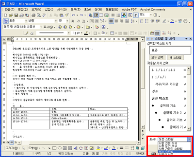

<2> 스타일 및 서식 표시 작업창이 나오면 표시
목록 단추를 클릭해서 모든 스타일을 선택 합니다.

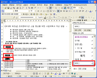

<3> 제목으로 지정할 위치에 커서를 이동한 후 스타일 및 서식
작업창에서 제목1 스타일을 선택합니다.

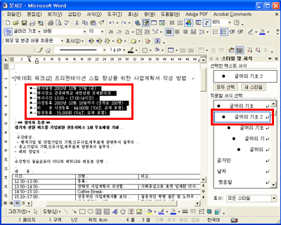

<5> 목록 스타일을 지정하고자 하는 영역을 선택한 후 스타일 및
서식 작업창에서 글머리 기호를 선택합니다.
<6> 서식을 지정하고자 할 내용을
한번에 선택한 후 스타일 및 서식 작업창에서 제목2 스타일을
지정합니다.(Word 2002 에서는 Ctrl키를 누른 채 원하는 영역을 선택하면 문서의
여러 영역을 동시에 선택할 수 있습니다.)
