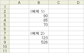

아래와 같은 내용이 작성되어 있다고 가정해
보겠습니다.

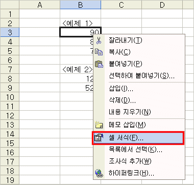

<1> B3 셀에 셀 포인터를
놓고 마우스 오른쪽 단추를 클릭하고 바로 가기 메뉴 중 셀 서식을 선택합니다.

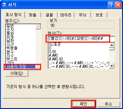

<2> 셀 서식 대화상자내의 표시 형식 탭을
선택합니다. 범주 목록 중 사용자 지정을 선택하고 형식 입력란에
[빨강][>=90]#;[파랑][>=80]#;# 라고 입력한 후 확인 단추를

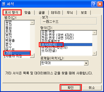

<5> 셀 서식 대화 상자에서 표시 형식
탭을 선택하고 범주 목록 중 기타를 선택합니다. 형식 목록에서
숫자(한자)를 선택하고 확인 단추를 클릭합니다.
