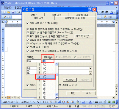

<1> 워드를 실행한 후 도구 메뉴에서 자동 고침 옵션 메뉴를

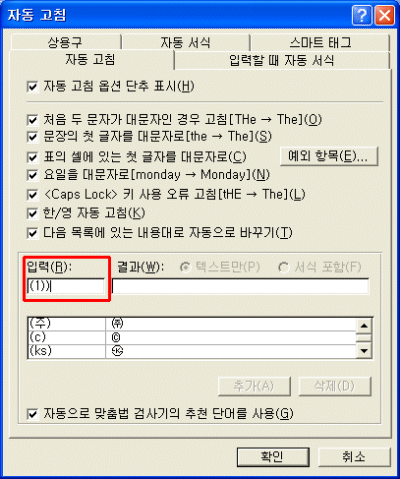

<2> 자동 고침 옵션 대화상자가 나오면 입력
상자에 '(1))'을 입력합니다.
<3> 결과 상자에 자음 'ㅇ'을 입력하고 한자
키를 눌러 목록에서 '①'을 선택한 후 Enter키를 누릅니다.
<4> 결과 상자에 '①'이
입력되면 추가 단추를 클릭합니다.
<5> 자동 고침 목록에 추가되면 확인 단추를
클릭하여 자동 고침 옵션 대화상자를 닫습니다.

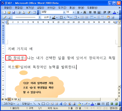

<6> 워드 빈 화면에 문서 입력시 '(1))' 이라
입력하면 자동으로 '①'이 입력됨을 확인할 수 있습니다.
