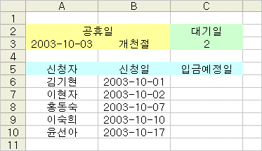

아래와 같은 내용이 작성되어 있다고 가정해
보겠습니다.

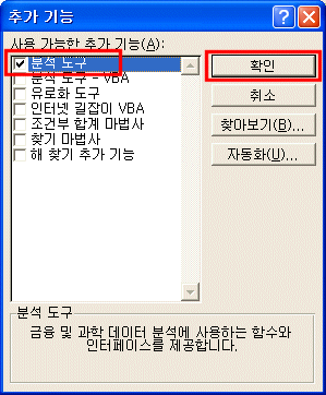

이용하기 위해서 우선, 도구메뉴의 추가 기능 메뉴를 선택합니다.
추가 기능 대화 상자에서 분석 도구옵션을 체크하고 확인 단추를

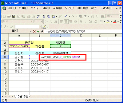

<2> C6셀에 셀 포인터를 놓고
=WORKDAY(B6,$C$3,$A$3)라고 입력합니다.

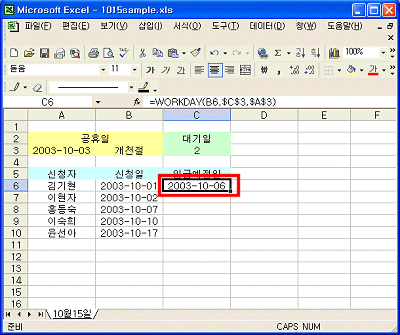

<3> C6셀에 37900 이라는 결과값이 표시됩니다. 결과값을 날짜 형식으로
수정하기 위해 서식 메뉴의 셀 메뉴를 선택합니다. 셀 서식 대화상자가
표시되면 표시형식 탭의 범주에서 날짜나 사용자 지정을
선택하여 원하는 서식을 지정해 줍니다.

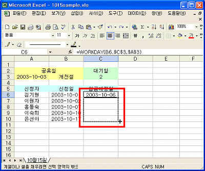

<4> C6셀에 있는 수식을 C10셀까지 복사하기 위해 채우기 핸들 위에 마우스
포인터를 놓고 C10셀까지 끌어줍니다.
<5> 신청일로부터 2일 후((WORKDAY
함수를 이용하여 주말, 공휴일은 제외)에 해당하는 입금예정일이 계산되어 표시됩니다.

따라하기 <2>에서 사용한 수식
=WORKDAY(B6,$C$3,$A$3)을 풀이하면
시작일(B6)로부터 대기일(C3)만큼 지난 후의 날짜를 표기해 달라는 의미입니다.
공휴일은 A3셀에 입력되어 있습니다. 수식 복사를 이용하기 위해 대기일과 공휴일은
절대참조를 이용하였습니다. |
