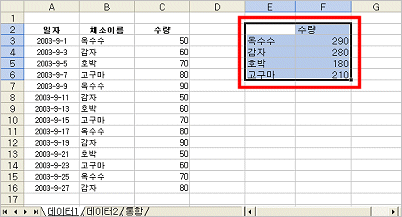

<5> 통합 시트에 다음과 같이 각각의 채소별로
수량의 합계가 계산됩니다.
데이터 메뉴의 통합 메뉴를 서로 다른 시트에서 사용하지 않고 동일한 시트에서 사용하는 경우에는 간단한
방법으로 부분합 기능과 같은 결과를 얻을 수 있습니다.
<1>
통합 대화상자에서 데이터1 시트의 $B$2:$C$16 영역을 지정하고, 사용할 함수와
사용할 레이블을 지정한 후 확인 단추를 클릭합니다.
다음과 같은 결과를 얻을 수 있습니다.
