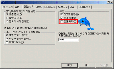

<1> 도구 메뉴의 옵션을 선택합니다.
<2> 옵션 대화상자가 나오면 편집 탭을 클릭한 후 확인 항목에서 실행 쿼리라는 체크 항목을 클릭하여 해제합니다.
<3> 설정이 완료 되면 실행 쿼리 실행시 더 이상의 에러메시지가 나타나지 않습니다.
