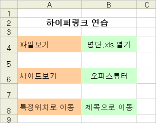

오늘은 하이퍼링크를 이용하여 통합문서의 특정위치나 웹 사이트로 이동시키는 방법에 대해 알아 보도록 하겠습니다.
다음과 같은 예제가 있다고 가정하겠습니다.
(사용버전: 엑셀 2002)
