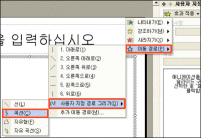

<4> 삽입한 클립아트를 클릭한 후 사용자 지정 애니메이션 메뉴에서 효과 적용 버튼을 선택합니다. 이동 경로 메뉴에서 오른쪽 아래로를 선택합니다.
<5> 자동으로 애니메이션이 재생되고 이동선이 표시됩니다.
<6> 이동선의 끝을 드래그하여 이동선의 방향이나 길이를 조정할 수 있습니다.

<1> 원하는 클립 아트를 삽입하고 사용자 지정 애니메이션 메뉴에서 효과 적용 버튼을 선택하고 이동 경로 메뉴에서 사용자 지정 경로 그리기의 곡선 메뉴를 선택합니다.
<2> 그림과 같이 이동 경로를 그려주면 클립아트가 경로에 따라 이동합니다.
