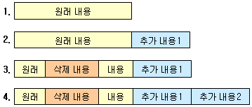

1. 원래
내용입니다.
2. 데이터베이스
파일에 새로운 데이터가 추가되었을 때입니다. 데이터베이스 파일에는 항상 파일의 끝부분에 내용이
추가 됩니다.
3. 원래 내용 중
일부분을 삭제하였을 경우입니다.
‘삭제 내용’
이라는 부분이 있고 실제 데이터베이스 파일 크기는 변하지 않았습니다.
4. 또 다른 추가
내용이 기록되었을 때 입니다. 항상 파일 끝부분에 내용이 추가 됩니다. |
데이터베이스 파일은 동시에 여러 사람이 읽고 쓸 수 있어야 하기 때문에 기록할 때는 필요한 부분만
저장하게 됩니다.
따라서 항상 파일의 맨 뒷부분에 데이터를 추가하게
되지요. 그리고 데이터를 삭제하였을 경우에는 실제 파일의 내용을 삭제하는 것이 아니라 해당 부분에
‘삭제’라는
표시만 해 놓습니다.
따라서 데이터베이스에서는 파일을 처음부터 끝까지 다시 쓰는 것이 아니라 새로 추가된 부분만을 기록하게
됩니다. 그렇기 때문에 여러 사람이 동시에 데이터베이스 파일에 접근하더라도 성능에 문제가 없는 것이지요.
