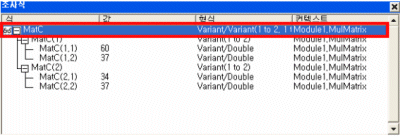

위에서
MatC는 Variant형 변수이며 워크시트에선 배열수식 형태로 결과를 돌려주는 MMULT()함수의
결과를 담게 됩니다. 이를 조사식에 넣어두고 관찰을 하노라면 다음 그림과 같이 2x2의 배열입니다.
