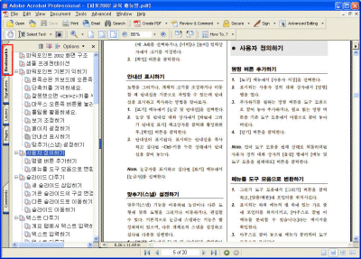

예를 들어 아래 그림은 제목 1~3까지의 스타일을 지정해 만든 워드 문서를 애크로뱃으로 PDF 문서로
변환한 것입니다. 애크로뱃에서 열어서 [Bookmarks] 탭을 열면 자동으로 지정되어 있는
책갈피를 볼 수 있습니다.

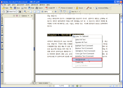

<2> Basic 도구 모음에서 Select Text 버튼을 클릭해 활성화하고
책갈피로 설정하고 싶은 글자를 블록 선택한 후 마우스 오른쪽 버튼으로 클릭합니다. 표시되는 단축 메뉴에서
Add Bookmarks를 선택합니다.
[참고] 책갈피를 설정하는 다른 방법은 Ctrl+B키를 누릅니다.

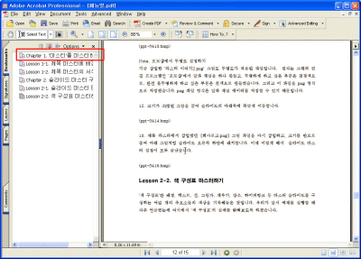

<3> Bookmarks 탭에 블록 선택되어 있던 글자가 표시됩니다. 같은 방법으로 책갈피를
추가합니다.

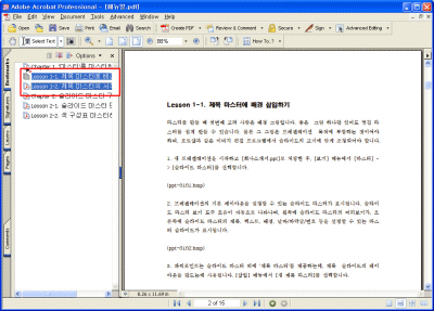

<4> 책갈피는 기본적으로 같은 수준을 갖습니다. 하지만 책갈피를 제대로 활용하려면 계층
구조를 설정하는 것이 좋습니다. 특정 책갈피의 하위 책갈피로 설정하고 싶은 책갈피를 선택합니다. 여러
책갈피를 선택하고 싶다면 Shift키를 누른 상태에서 클릭합니다. 그리고 선택된 책갈피 중
하나를 마우스로 끌어 상위 책갈피의 맨 왼쪽에 있는 로고 아이콘으로 드래그 앤 드롭 합니다.

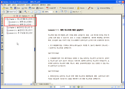

<5> 이제 선택되어 있던 책갈피가 하위 책갈피로 표시됩니다. 이렇게 되면 좀더 쉽게 찾아갈
수 있게 됩니다.

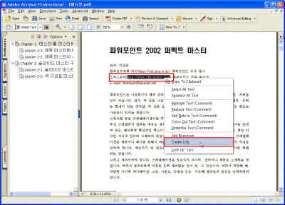

<1> 만약 글자에 하이퍼링크를 설정하고 싶다면 Basic 도구 모음에서 Select
Text 버튼을 활성화한 후 하이퍼링크로 설정할 글자를 블록 선택하고 마우스 오른쪽 버튼으로
클릭한 후 단축 메뉴에서 Add link를 선택합니다.

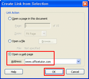

<2> 표시되는 Create Link from Selection 대화상자에서 문서의 특정
페이지로 링크할 것인지, 특정 파일을 열 것인지를 지정할 수 있습니다. 만약 웹 페이지가 열리도록 하고
싶다면 Open a web page를 선택하고 Address에 웹 페이지 주소를
입력한 후, OK버튼을 클릭합니다.

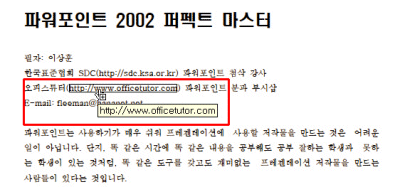

<3> 하이퍼링크가 설정된 글자는 테두리가 쳐집니다. 하이퍼링크가 제대로 설정되어 있는지
확인하기 위해서 설정된 글자를 클릭합니다.

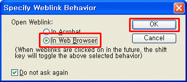

<4> 표시되는 대화상자에서 애크로뱃에서 열리도록 할 것인지, 아니면 웹
브라우저에서 열도록 할 것인지를 선택하고 OK 버튼을 클릭합니다. Do not
ask again 체크상자가 활성화되어 있다면 앞으로 이 대화상자는 표시되지 않습니다.

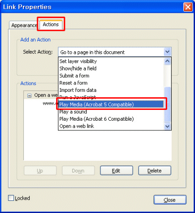

<3> 표시되는 Link Properties 대화상자에서 Actions 탭을
열고 Select Actions 드롭다운 메뉴에서 원하는 액션을 선택한 후
Actions 목록에서 실행할 세부 액션을 선택합니다.
