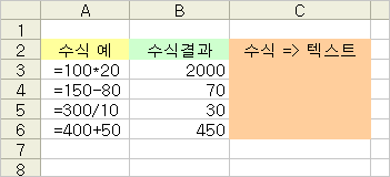

다음과 같은 예제가 있다고 가정하겠습니다.
(사용버전: 엑셀 2002)
* 수식을 비교하기 위해 B열에서 사용한 수식을 A열에 표시해 보았습니다.

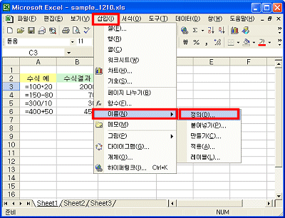

<1> B3셀의 값 2000은
어떤 수식에 의해 얻어졌는지 알아보기 위해 셀 포인터를 C3셀에 놓고 삽입 메뉴의 이름-정의 메뉴를 선택합니다.

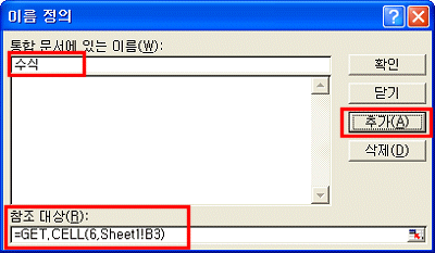

<2> 이름 정의 대화상자가 나타나면 통합 문서에 있는 이름
입력란에 '수식'이라고 입력하고 참조 대상 입력란에는
=GET.CELL(6,Sheet1!B3) 라고 입력합니다. 이름과 참조 대상 입력을 마친 후
추가 단추를 클릭합니다.

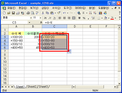

<3> 이름 정의를 이용하여 B3;B6 셀에 입력된 결과 값이 어떤 수식으로
이뤄졌는지 알 수 있게

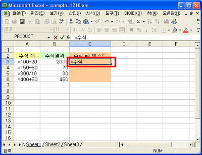

되었습니다. B3셀의 수식을 확인하기 위해서 C3셀에 셀 포인터를 놓고 따라하기 <2>에서 정의한
이름을 이용하여 =수식 이라고 입력하고 Enter키를 누릅니다.

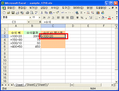

<4> B3셀의 값인 2000은 =100*20 이라는 수식에 의해 계산되어
졌다는 것을 확인할 수 있습니다.
<5> C3셀의 채우기 핸들 위에 마우스 포인터를 놓고 C6셀까지 드래그하여
복사합니다. 다음과 같이 A열에 입력한 수식과 동일하게 B열에서 사용한 수식이 C열에 표시됩니다.
