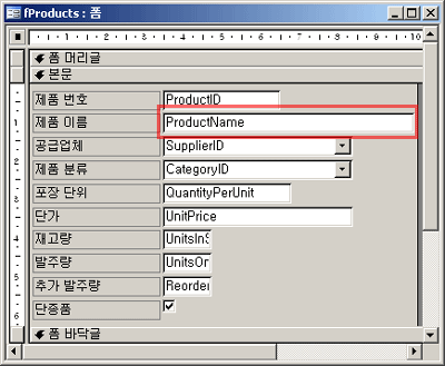

<1> [예제파일]에서 fProducts 폼을 디자인 보기로
열어 봅니다. 완성된 fProducts 폼은 fProducts_완성 이라는 이름으로 볼 수

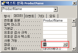

<2> ProductName 컨트롤을 선택하고 이 컨트롤의 잠금 속성을
예로 변경해 줍니다.

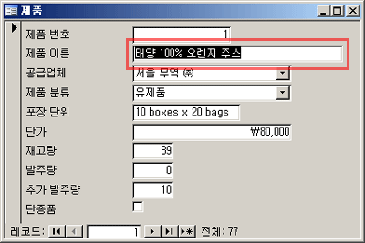

<3> 이제
fProduct 폼을 폼 보기로 열어봅니다. 제품 이름 필드에서 값을
수정해 보기 바랍니다. 수정되지 않는 것을 볼 수 있습니다. 그 이외의 다른 필드에서는 값의 수정이
잘 됩니다.
이렇게 특정한 필드의 데이터를 수정하지 못하게 할 수
있습니다. 그런데 이 폼 전체적으로 데이터 수정을 허용하지 않으려면 모든 컨트롤에 대해 잠금

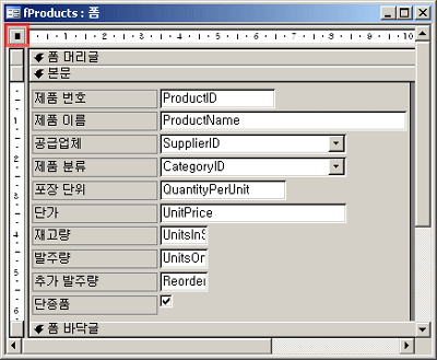

<1> [예제파일]에서
fProducts2 폼을 디자인보기로 열어 봅니다. 완성된 fProducts2 폼은
fProducts2_완성 이라는 이름으로 볼 수 있습니다.

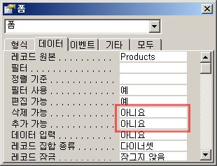

<2> 이 폼의 속성 중 데이터
탭을 클릭하여 속성을 살펴봅니다. 여기에서 삭제 가능 속성과 추가 가능 속성을
아니오로 바꾸어 줍니다.

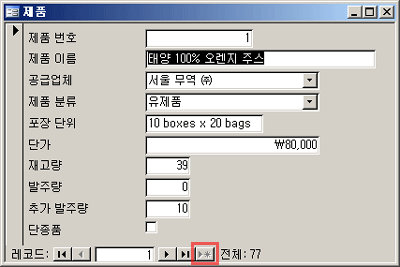

<3> 이제 이 폼을 폼 보기로
열어봅니다. 데이터 수정은 가능하지만, 데이터 추가 및 삭제는 불가능합니다. 다음 그림의 하단에 있는
레코드 탐색기를 살펴보기 바랍니다. 새 레코드 버튼이 비활성화 되어 있는
것을 볼 수 있습니다.
