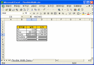

Text의 이러한 성질을 이용하여 셀의 너비를 조정해주는
데 응용해보면 어떨까요? 보통
Autofit메소드는 열 내에서 가장 긴 내용을
기준으로 열의 너비를 조정해줍니다. 그러다 보니 종종
불편한 점이 생깁니다.
현재 셀을 기준으로 너무
남지도 않게, 너무 모자라지도 않게 열의 너비를 조정하는
것입니다. 다음은 현재 셀의 내용을 기준으로
‘#’이
안보일 정도로만 열의 너비를 조정하는 프로시져입니다.

위에서
VarType()함수는 매개변수의 데이터 종류를 알아내고 숫자형이나 날짜형인 경우 현재 셀의
내용 중
‘#’이
존재하는지를 판단합니다.
‘#’이
있다면
‘#’이
안보일 때 까지 열의 너비를 0.1씩 늘려 나갑니다.
그러나
‘#’이
안 보인다면 당연히 만족스러울 것입니다. 그러나 우리의
목표는
‘#’이
안보일 정도로만 열의 너비를 조정하는 것입니다. 즉 열의
너비가 충분하여 너무 넉넉하게 남아도 안되고 너무 좁아서
‘#’이
보여서도 안됩니다.
‘#’이
없는 경우
‘#’이
생길 때 까지 열의 너비를 0.1씩 좁혀갑니다.
이 프로시져를 워크시트의 SelectionChange이벤트에
넣어두면 셀 포인터를 이동할 때 마다 적절하게 열의 너비를 조정해줄 것입니다.
