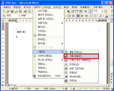

그림을 삽입할 위치에 커서를 위치 시킨 후 삽입 메뉴에 그림 - 그림파일을
<3>

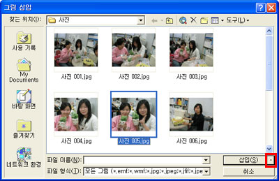

그림 삽입 대화상자에서 삽입할 그림 파일을 선택합니다.
<4>

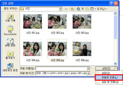

그림 삽입 대화상자의 삽입 단추의
옵션 단추를
<5>
파일에 연결 옵션 메뉴를 선택 해 줍니다.

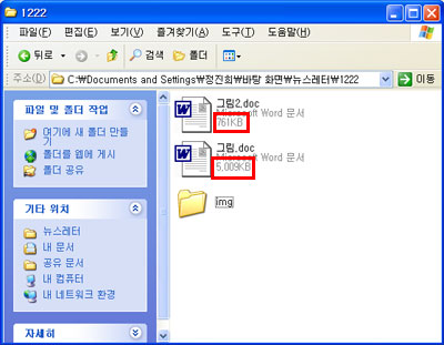

<6> 삽입 메뉴를 사용하여 같은
이미지의 같은 크기의 사진을 동일하게 삽입 한 그림.doc 파일의 용량보다 파일에 연결
옵션메뉴를 사용한 그림2.doc 파일의 용량이 더 작은 것을 확인할 수 있습니다.
