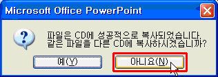

<6> 복사가 완료되면 CD-RW의 드라이브가 열리고 같은 내용의
CD를 더 만들 것인지 묻는 메시지 상자가 나타납니다. 아니오를 클릭합니다.
