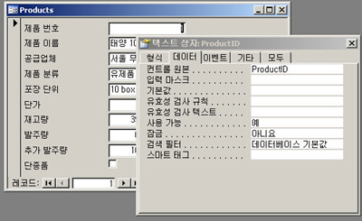

일단 다음 그림을 살펴보기 바랍니다.
이 그림은 예제 파일의
'fProducts_디자인변경허용'
폼을 열어 보면 됩니다.

우리가 액세스에서 폼을
만들고 그 폼을
'폼
보기'로
열어 보면 경우에 따라서 앞의 그림과 같이 속성창이 같이 나와서 폼을 가리는 경우가 종종 있습니다.
그래서 매 번 속성창을 닫고 후속 작업을 진행해야 하는 불편함을 많이 느끼셨으리라 생각됩니다.

이 기능을 활성화 시켜 놓으면 앞의 그림처럼 폼이
'폼
보기'로
열릴 때 속성 창이 같이 보일 수 있기 때문에 오히려 더 불편할 때도 있게 됩니다.

이제 폼을 다시 열어 보면
다음 그림과 같이 속성 창은 보이지 않고 폼만 보이게 됩니다. 물론
디자인 보기 상태에서는 속성창이 보이겠지만, 폼 보기로 전환하였을 때에는 속성창이 자동으로 사라지게
됩니다. 예제파일에서는
