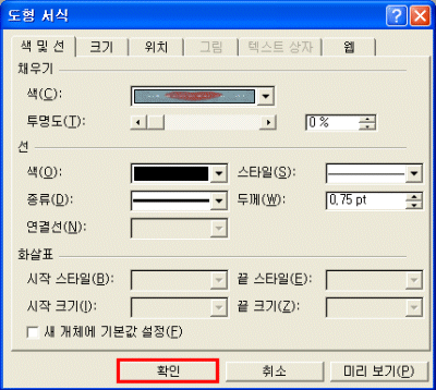

<3> 도형 서식 대화상자에 색 및 선
탭을 클릭합니다.

<7> 확인을 클릭하여 채우기 효과
대화 상자를 닫습니다.
<8> 확인을 클릭하여 도형 서식
대화 상자를 닫습니다.
