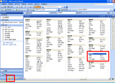

<1> 아웃룩 화면에서 연락처 폴더를 클릭한 후 생일을 입력할 연락처를 더블 클릭합니다.

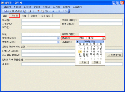

<2> 개인 연락처 대화상자가 나오면 자세히 탭을 클릭한 후 생일을 입력합니다.

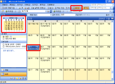

<3> 일정 폴더를 클릭한 후 달력창에서 생일을 등록한 달을 선택합니다.
<4> 표준 도구 모음에서 월 보기를 선택해보면 생일을 등록한 일자가 자동으로 일정에 등록되어 있는 것을 확인할 수 있습니다.
