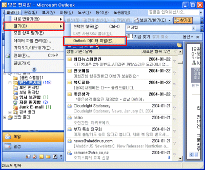

<2> .pst

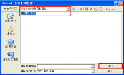

파일을 파일에서 열기->Outlook 데이타 파일을 선택합니다.
<3> Outlook 데이터 파일 열기 대화상자가 나오면 새로운 폴더에 복사한
.pst 파일을 선택한 후 확인 단추를 클릭합니다.

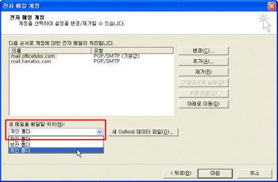

<4>
도구에서 전자 메일 계정을 선택한 후 대화상자가 나오면 다음 단추를
<5> 새
메일을 배달할 위치 목록 단추를 클릭한 새로 열기한 .pst 파일을 선택합니다.
<6> 전자
메일의 기본 배달 위치가 변경되었다는 대화상자가 나오면 확인 단추를 클릭합니다.
<7> 아웃룩을 닫고 다시 실행하면 변경된 .pst 파일의 배달위치가 변경되어 실행됩니다.

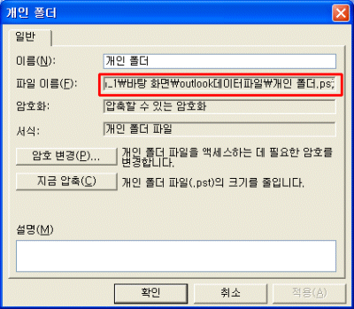

<8> 기본배달 위치가 변경된 것을 확인하려면 파일-데이터 파일 관리 메뉴를
선택한 후 목록에서 변경된 개인 폴더를 선택한 후 설정 단추를 클릭하면 다음과 같이 데이터
위치가 변경된 것을 확인할 수 있습니다.
