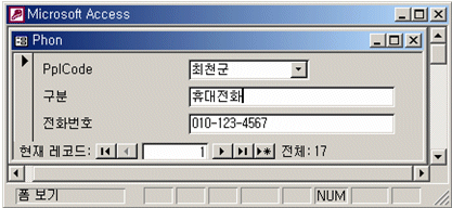

폼으로 만들면 아래와 같이 만들 수 밖에 없습니다.
사용자는 일일이 구분란에
어떤 전화인지 기록하고 그에 해당하는 전화번호를 입력하는 일이란
불편하기 짝이 없습니다. 그렇다면 다시

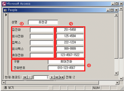

<1> 위의 폼의 왼쪽 박스에 있는
공란에 전화번호를 기록하면 자동으로 구분 필드와 전화번호 필드를 채워줍니다.
즉
집전화 입력란에 번호를 입력하면 구분 필드에 "집전화"라는
문자와, 전화번호 필드에 기록한 번호가 들어갑니다.
각 입력란의
After Update 이벤트를 이용하였고 내용은 다음과 같습니다.

아래쪽의 박스 안에는 위에
없는 구분내용 즉 입력빈도가 낮거나 새로운 내용이 들어갈
때 사용됩니다. 예를 들면 구분필드에
'회사휴대폰'
이라는 새로운 항목을 넣고 그에 따른 번호를 기록할 때 사용합니다.
<3> 오른쪽 박스의 입력란들은
가장 마지막에 기록된 번호를 보여 주며 컨트롤 원본은 다음과 같습니다.
=DLast("전화번호","Phon","pplcode
= " & [pplcode] & " And 구분 =
'집전화'") |

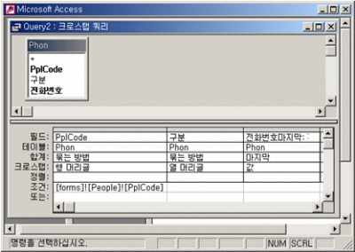

쿼리는 크로스탭 쿼리를
사용하여도 좋을 것 입니다.

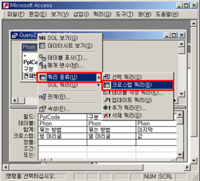

<1> 쿼리의
디자인 보기에서
마우스 오른쪽 버튼을
클릭하여 크로스탭 쿼리를
선택한 다음 아래와 같이 작성합니다.

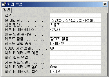

마우스 오른쪽 버튼을
클릭하여 맨 아래에 있는
'속성' 항목을 클릭합니다.
<3>
'열 머리글'
항목에 필드로 표시되기 원하는 항목들을 적어 줍니다.

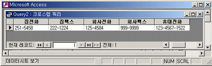

데이터시트 보기를 하시면 아래와 같이 비정규화 필드가 생성되면서 한 눈에 내용을 파악할 수
