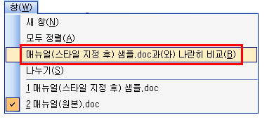

<3>
창 메뉴에서 매뉴얼(스타일 지정 후) 샘플.doc 나란히 비교를 클릭합니다.
[참고]
두 문서를 열면 창 메뉴의 명령에 두 문서 중 한 문서의 파일
이름이 포함됩니다. 예를 들어 "매뉴얼(원본).doc"를 연 다음 "매뉴얼(스타일 지정 후)
샘플.doc"를 열면 창 메뉴에는 document2.doc과(와) 나란히 비교로 명령이 표시됩니다.

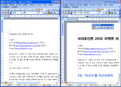

<4>
비교할 문서(두 문서)의 창과 나란히 비교 도구 모음 상자가 표시됩니다.
(도구 모음: 명령을 수행하는 데 사용하는 단추와 옵션을 포함합니다. 도구 모음을 표시하려면 도구
메뉴에서 사용자 지정을 클릭하고 도구 모음 탭을 클릭합니다.)
<5>
동시에 문서를 스크롤 하려면 동시 스크롤 을 클릭합니다.
<6>문서
비교를 중지하려면 나란히 보기 끝내기를 클릭합니다.
