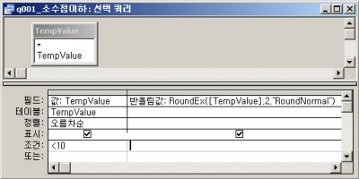

실제로 액세스에서 사용할 때는 함수에 특정 값을 넣기 보다는 다음
그림과 같이 필드 명을 부여하게 됩니다.
다음 그림은 여러 숫자에 대해 소수점 이하 두 번째 자리에서
반올림, 올림,
버림을 수행한 결과입니다.
