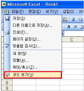

[방법3]
만일 통합문서수준의 모듈 즉 ThisWorkbook의
모듈로 이동한다면 워크시트 메뉴의 파일메뉴
왼편에 있는 엑셀아이콘에 마우스를 두고 마우스 오른쪽 버튼을 클릭해 보십시오.
단축메뉴가 보이게 될 것입니다.
워크시트의 경우와 마찬가지로 단축메뉴에서 코드 보기를
클릭하면 ThisWorkbook수준의 모듈을 만나게 됩니다.

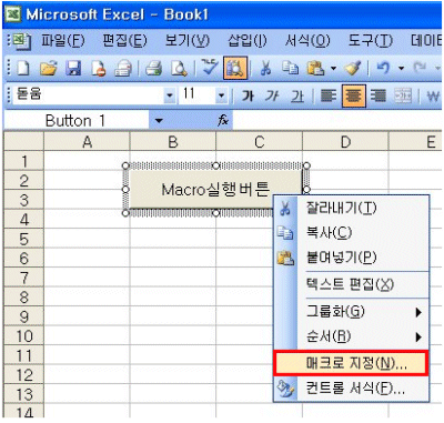

[방법4]
만일 워크시트에 양식도구모음의 컨트롤과
매크로를 연결해놓았다면 해당 컨트롤의 단축메뉴(마우스
오른쪽 버튼을 클릭하여 여는 메뉴)에서
매크로 지정을 클릭합니다.

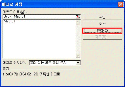

매크로 지정을
클릭하면 매크로 지정대화상자가 열립니다.
그리고 대화상자 오른쪽의 편집버튼을
클릭하면 VBE를 열게 됩니다.
물론 이는 연결된 매크로를 편집하기 위한 것이기 때문에 해당 매크로로 이동하지만 필자는
VBE를 여는 방법으로도 사용합니다.

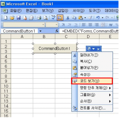

[방법5]
양식도구모음 대신 컨트롤 도구 상자도구모음을
사용하는 경우에는 비슷합니다. 컨트롤 도구 상자의
컨트롤을 디자인 모드로 변경하고 단축메뉴에서 코드
보기를 클릭하면 해당 컨트롤의 이벤트 프로시저로 이동할 수 있습니다.

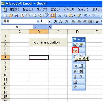

[방법6]
컨트롤 도구 상자 도구모음의
코드 보기버튼을 클릭하는 방법도 있습니다.
