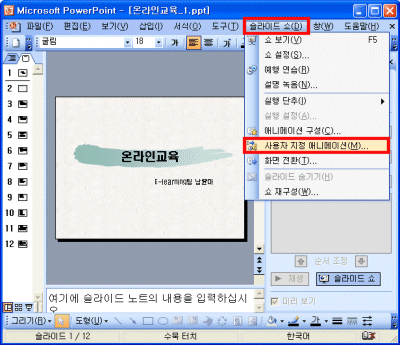

<1> 슬라이드 쇼 메뉴의 사용자 지정 애니메이션을 클릭합니다.

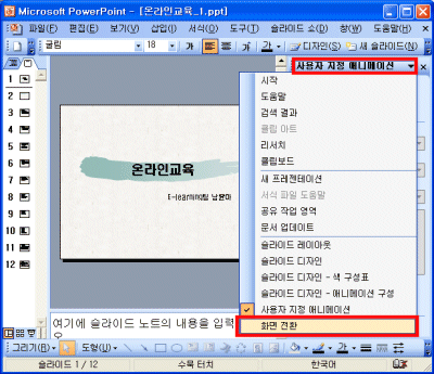

<2> 첫 번째 슬라이드를 선택하고
작업창에 있는 드롭 단추를 클릭하여 나타나는 메뉴에서 화면 전환을 클릭합니다.

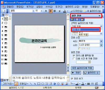

<3> 화면
전환 작업창에 여러 가지 종류의 화면 전환 효과가 나타납니다. 원하는 메뉴를 선택합니다.(ex:
세로빗질을 선택합니다.)

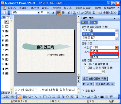

<4>
화면 전화 속도를 조절하기 위해 속도 영역에 있는 드롭 단추를 클릭하여 나타나는 메뉴에서 중간을

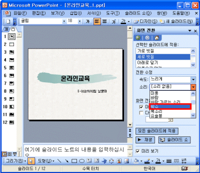

화면이 전환될 때 소리가 나도록 소리 영역에 있는 드롭 단추를 클릭하여 원하는 메뉴를
선택합니다.(ex: 박수를 선택합니다.)

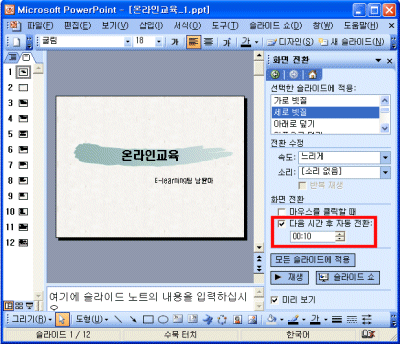

<6> 화면 전환 영역에 있는 다음 시간 후
자동 전환에 체크하고 시간을 입력하면 화면이 자동으로 전화됩니다.
