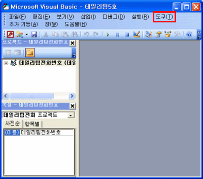

<1> Alt+F11 을 누르시면 VBE 창이 열립니다.
<2> 도구메뉴의
참조를 클릭하여 Microsoft DAO 3.x를 찾아 체크해 줍니다.

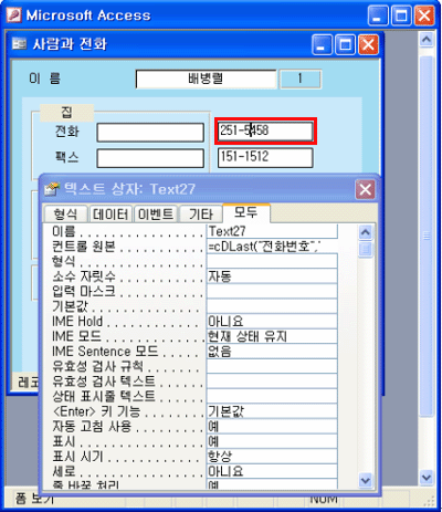

위의 그림과 같이 우 상단의
입력란의 컨트롤 원본에 DLast() 함수와 같은 형식으로 아래처럼
작성해 줍니다.
=cDLast("전화번호","전화번호","전화구분='집전화'
And PplCode=" & Forms!사람과전화!txtPplCode) |
Froms!사람과전화!txtPplCode는 사람과전화라는
이름의 폼에 있는txtPplCode라는 컨트롤의 값입니다. 같은 폼내에 있는 텍스트박스라면 단순히
txtPplCodef 라고만 써도 됩니다. 이와 같이 작성한 이유는 참조할 컨트롤이 상위폼에 있고 참조를
하는 입력란은 하위폼에 있기 때문입니다.
