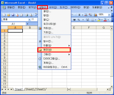

보통 워크시트 메뉴에서
삽입 메뉴의 메모를 통하여 셀에 메모를 추가합니다.

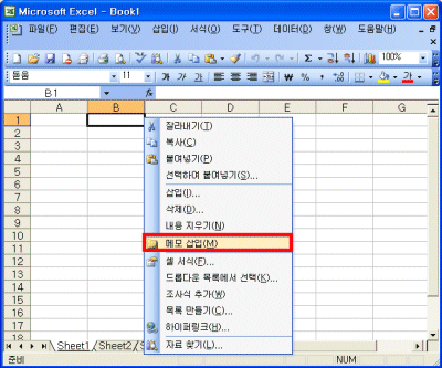

또는 셀 단축메뉴에서
메모 삽입을 클릭하여 메모를 추가합니다.

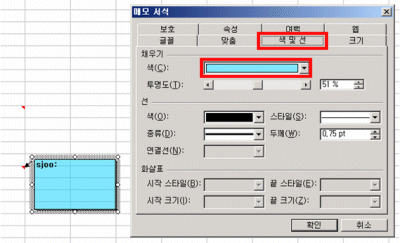

그러나 조금만 관심을 기울이면 메모 서식대화상자에서 메모의 바탕색을 변경할 수 있으며 색상의
농도를 조정하여 반투명한 메모를 만들 수 있습니다.

색상의 농도 즉 투명도는
.Shape.Fill.Transparency
= 0.5 하는 식으로 만듭니다.
Transparency에 적용하는 값은 0.0(불투명)부터
1.0(투명)까지 입니다.

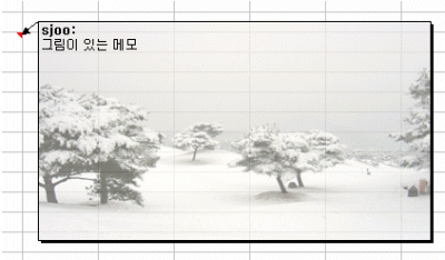

다음은 오피스튜터 나눔터의
오튜 앨범에 있는
그림을 하나 얻어와 메모에 삽입해 보았습니다.
