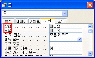

1. 팝업과 모달
폼을 생성한 후,
속성창의 기타 탭을 보면 '팝업'이라는
항목과 '모달'이라는
항목이 있습니다.
팝업 항목값을 예로 전환하면
생성한 폼이 팝업 창이 됩니다. 팝업창이란 비 활성화 된
상태에서 다른 창에 가려지지 않고 언제나 상위에 디스플레이 되는 창을 말합니다.
바로 위의 속성창이 팝업창 입니다. 폼을
구성할 때 때로 속성창에 가려져서 귀찮을 때가 종종 있지요?
팝업창이기 때문입니다.

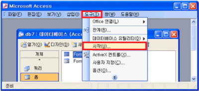

이제 도구 메뉴의 시작
항목을 클릭하여 시작 폼을 위의 폼으로 설정해 두면 액세스 창이 보이지 않는 프로그램을 사용할 수
