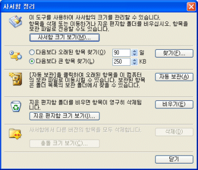

<1> 도구 메뉴에서 사서함 정리
메뉴를 클릭합니다.
<2> 사서함 정리 대화상자에서는 다음과
같은 내용을 확인할 수 있습니다.

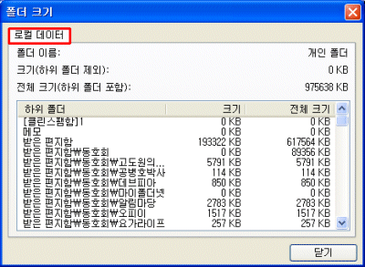

사서함 크기 보기: 사서함의 전체 크기 및 개별 폴더의 크기를 확인합니다

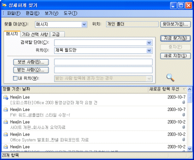

- 찾기: 특정일 이전의 항목을 찾습니다, 특정 크기(KB)보다 큰 항목을 찾습니다

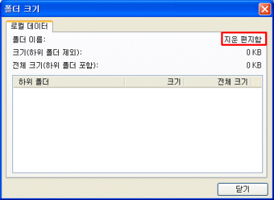

- 지운 편지함 크기 보기: 지운 편지함 폴더의 크기를
확인합니다

사서함 크기 보기 단추를 클릭하면 사서함의 전체 크기 및 개별 폴더의 크기를
확인합니다
* 찾기 단추를 클릭하면 특정일 이전의 항목을 찾습니다, 특정
크기(KB)보다 큰 항목을 찾습니다
* 지운 편지함 크기 보기 단추를 클릭하면
지운 편지함 폴더의 크기를 확인합니다
