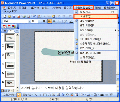

<1> 슬라이드 쇼 메뉴에서 쇼
설정을 선택합니다.

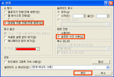

<2> 쇼 설정 대화 상자에서 대화형 자동
진행(전체 화면)과 설정된 시간 사용 옵션을 선택한 후, 확인 버튼을

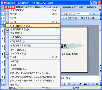

<3> 파일 메뉴에서 다른 이름으로 저장을

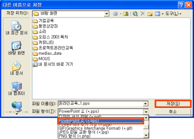

<4> 다른 이름으로 저장 대화 상자의 파일 형식
드롭다운 메뉴에서 PowerPoint 쇼(*.pps)를 선택합니다.
<5> 파일 이름을 지정한 후, 저장
버튼을 클릭합니다.

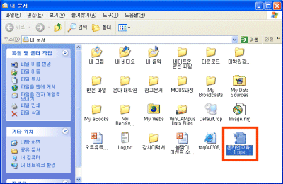

<6> 프레젠테이션이 저장되어 있는 폴더에서
온라인교육_1.pps파일을 더블 클릭합니다.
<7> 재생 전용 파워포인 슬라이드 쇼가 시작되는
것을 볼 수 있습니다. |
