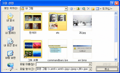

Dialogs개체를 사용하는 쓸 만한 예로 현재
편집중인 문서에 배경그림을 삽입해보도록 하겠습니다.
그림을 삽입하는 대화상자는
Dialogs(wdDialogInsertPicture) 입니다.
<그림 삽입 대화 상자>
그러나 대화상자만으로는 실제 그림이 삽입되는 것은 아닙니다.
따라서 실제적인 코드는 따로 작성해줘야 합니다.

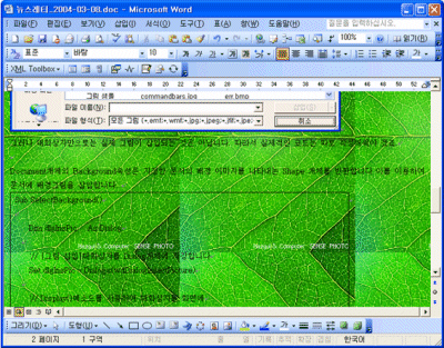

Document개체의
Background속성은 지정한 문서의 배경 이미지를 나타내는
Shape 개체를 반환합니다. 이를 이용하여 문서에 배경그림을 삽입합니다.
Sub
SelectBackground()
Dim
dlgInsPic As Dialog
// [그림
삽입]대화상자를
Dialog개체에 저장합니다
Set dlgInsPic = Dialogs(wdDialogInsertPicture)
// Display()메소드를 사용하여 대화상자를 화면에
// 표시합니다.
// 그리고 [삽입]버튼을
클릭하면 True를 돌려줍니다.
If dlgInsPic.Display() Then
With ActiveDocument
// 배경은 [웹
모양 보기]에서만 나타납니다.
// 따라서 보기의 형태를
[웹 모양 보기]로
// 변경합니다
.ActiveWindow.View.Type = wdWebView
// 선택한 그림파일은
Name속성에 저장됩니다.
.Background.Fill.UserTextured
dlgInsPic.Name
End With
End If
End Sub |
배경그림은 [웹 모양 보기]와
[읽기 모드]에서
볼 수 있습니다.
