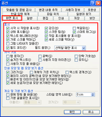

[도구] 메뉴에서 [옵션]을 선택하고 표시되는 옵션 대화상자에서 [화면 표시] 탭을 엽니다. [표시]
항목 중에서 [필드 코드] 체크상자를 클릭해 비활성화하면 됩니다.

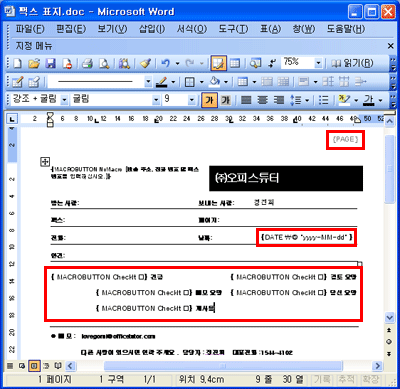

<1> 작성하고자 하는 워드 문서에
페이지 번호와 날짜 필드를 삽입 하였습니다. 날짜와 페이지 번호가 보이지 않고 {
} 괄호와 코드가 보입니다.

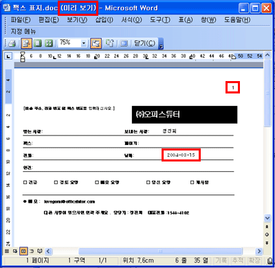

<2> 미리보기를 하면 날짜와
페이지 번호가 보입니다.

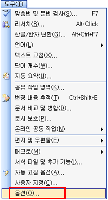

<3> 도구 메뉴에서
옵션을 선택합니다.

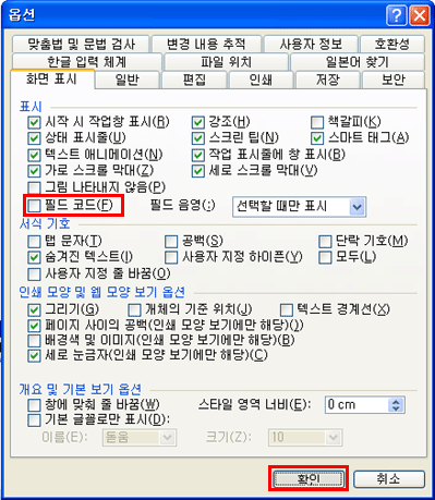

<4> 옵션 대화상자에서
화면 표시 탭을 엽니다.
<5> 표시 항목 중에서
필드 코드 체크상자를 해제하고 확인 단추를 누릅니다.

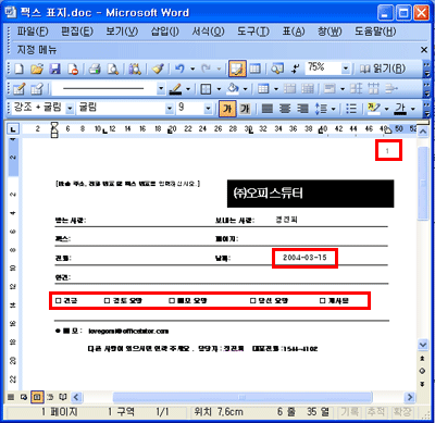

<6> 미리 보기를 하지 않아도 입력한 내용이
보입니다.
