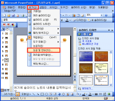

<1> 보기 메뉴의
눈금 및 안내선을 클릭합니다.

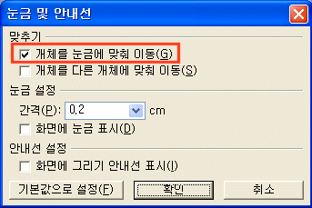

<2> 눈금 및 안내선 대화상자에 맞추기
영역에 개체를 눈금에 맞춰 이동 확인란을 선택합니다.

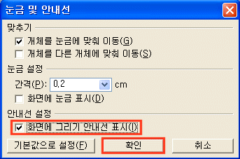

<3> 안내선 설정 영역에 화면에 그리기
안내선 표시 옵션을 선택한 후 확인단추를 클릭합니다.

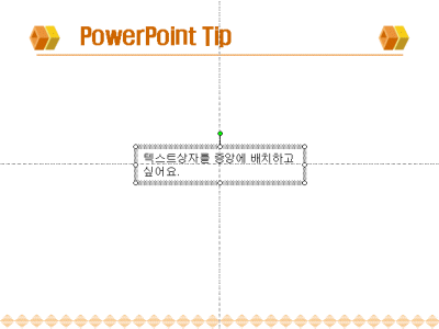

<4> 텍스트 상자가 선택되어진 상태에서 마우스로
슬라이드 중앙에 드래그 하여 줍니다.(Alt키를 누른 상태에서 마우스를 드래그하면 좀 더
세밀하게 텍스트 상자를 중앙에 배치할 수 있습니다.)
