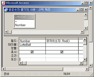

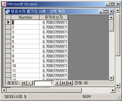

예를 들면 모듈상에서 사용되는 Rnd() 라는 함수가 있습니다. 0부터 1사이의 실수를 컴퓨터가 임의로 생성해 내는 함수입니다. 이 함수를 쿼리에서 사용해 보면 어떤 결과가 나올까요?

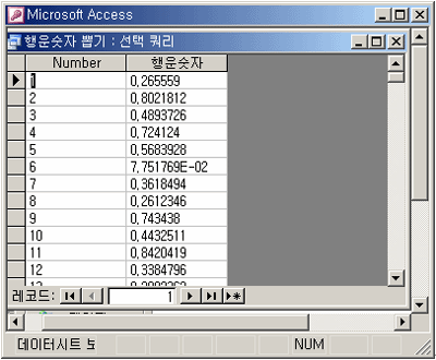

위와 같이 작성하여 결과를 보면 아래와 같습니다.

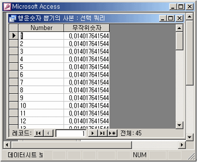

아쉽게도 한번만 Rnd() 함수를 실행하여 같은 결과를 레코드마다 적용해 버렸습니다.

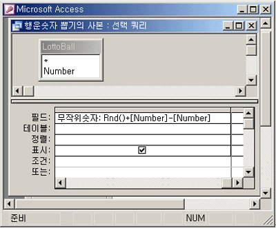

레코드 마다 Rnd()함수를 재 계산 하게 하기 위하여 아래와 같이 헛 계산을 한번씩 추가해도, 결과는 숫자만 바뀌었을 뿐 여전히 같은 결과를 적용해 버립니다.

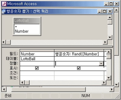

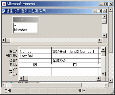

레코드 마다 재 계산을 수행 시키기 위해 모듈에서 아래와 같은 사용자 정의 함수를 만듭니다
 Function rand(Num)
     rand = Rnd()
 End Function
그리고 위와 같이 사용자 정의 함수를 적용시키고 결과를 보면 아래와 같이 레코드마다 재계산을 수행 했음을 알 수 있습니다.

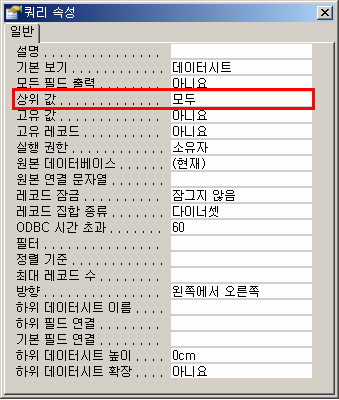

쿼리의 디자인 보기에서 마우스 오른쪽 버튼을 클릭하고 맨 아래의 속성 항목을 클릭하면 아래와 같은 쿼리 속성창이 나타납니다.
위의 그림에 표시된 상위 값 항목에 추출하고 싶은 레코드의 숫자를 기입하십시오. 샘플에서는 6을 기입 하겠습니다. 그리고 아래 그림처럼 사용자 정의 함수에 의해 생성된 필드를 오름차순으로 정렬시키고 체크 박스를 지웠습니다.

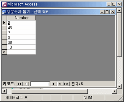

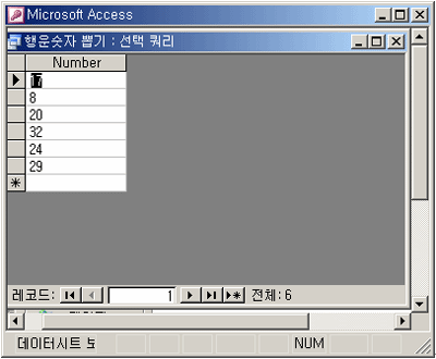

아래와 같은 결과를 얻었습니다.
아래는 같은 쿼리를 재실행 시킨 결과 입니다.
