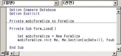

그리고 다음 그림과 같이 입력합니다. 이것은
폼 크기조절 모듈을 사용하기 위한 변수를 선언하는 단계입니다.

VBA 창이 다시 나타납니다. Private Sub
와 End Sub 사이에 커서가 있을 것입니다.
<6>
이곳에 다음 그림과 같이 입력합니다.
이 과정은 폼 크기 조절
모듈을 초기화 하는 과정입니다. 이 때,
세 개의 인수를 정의해야 하는데 Init
메서드의 일반형은 다음과 같습니다.
Init
폼을_가리키는_변수,
구역이름, 크기 조절할_컨트롤이름 |
이 때
'폼을_가리키는_변수'는
대부분 예제와 같은 'Me'가
될 것입니다. 자기 자신을 지칭하면 되기 때문이죠.
그리고 구역이름 역시 대부분
Me.Section(acDetail)이 될 것입니다.
이것은 본문에 있는 컨트롤일 때 사용하고,
만약 크기가 같이 조절될 컨트롤이 폼 머리글에 있다면
Me.Section(acHeader), 폼 바닥글에 있다면
Me.Section(acFooter)를 적습니다.
그리고 가장 중요한 것은
'크기 조절할_컨트롤이름'입니다.
여러분들이 만든 폼에서 크기 조절할 컨트롤 이름을 적어 넣어야 합니다.
샘플에서 사용된 것의 하위폼 컨트롤 이름은 fsub
입니다.
