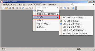

액세스의 보안은 파일로, 데이터베이스로, 응용프로그램으로 사용될 때 사용되는 방식에 따라 각각 보안 수위를 조절 할 수 있을 정도로 여러 단계의 정책이 마련 되어 있습니다.
보안에 관련된 메뉴들은 모두 도구 메뉴의 보안 항목에 있습니다.
먼저 항목들 중 마지막의 데이터베이스 인코드/디코드 항목은 mdb파일이 다른 프로그램에 의해 데이터가 노출되는 것을 방지 하도록 데이터베이스를 압축하여 암호화 합니다. 예를 들어, MS-Word를 열고 mdb파일을 끌어다 놓으면 데이터 내용이 그대로 표 형식으로 나타납니다. 이런 것을 방지 하기 위한 목적입니다.
가장 위의 데이터베이스 암호 설정 메뉴가 일반적으로 많이 사용되는 보안 항목 이라고 생각 됩니다.

<1> 아래와 같이 파일이 없는 빈 액세스 응용프로그램을 실행합니다.
<2> 불러오기를 실행하여 암호설정 또는 해제 할 파일을 찾아 한번 클릭하여 선택해 둡니다.
<3> 열기 버튼의 오른쪽 작은 화살표를 클릭한 후 단독으로 열기를 클릭합니다.
<4> 도구, 보안, 데이터베이스 암호 설정 순으로 클릭합니다.
<5> 암호를 기입하고 확인버튼을 클릭하면 암호가 설정 됩니다. 공란인 상태로 확인 버튼을 클릭하면 암호가 해제 됩니다.
