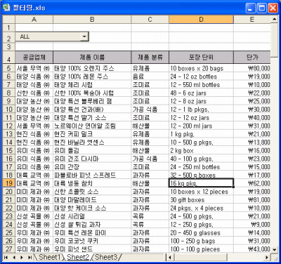

예를 들어 다음과 같은 NorthWind.mdb 파일의
내용에서 공급업체를 필터링 해보도록 하겠습니다.
위의 내용을 Worksheet에 복사하여 다음과 같이
화면을 구성하였습니다.
Sheet2의 A2셀에는 컨트롤 도구상자의 ComboBox를 두었습니다. 그리고 코드는 일반모듈이 아닌 Sheet2에 두었습니다. ComboBox의
Change이벤트를 이용하기 때문에 일반모듈이 아닌 Sheet2의 클래스모듈에 두는
것입니다.

End Sub |
위의 코드는 다른 워크시트에서
Sheet2로 이동하거나 목록의 내용이 변경되는 경우
clt변수와 ComboBox가
초기화됩니다.
ComboBox의
목록을 열어보면 중복되지 않는 항목으로 구성되어 있는 것을 보실 수 있습니다.
위의 ComboBox항목에서 ‘우미제과(주)’를 선택하면
다음 그림과 같은 결과를 보실 수 있습니다.
