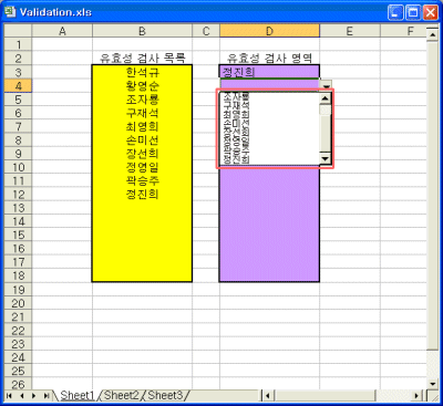

아래의 그림에서 왼쪽의 노란색 영역은 유효성 검사의 목록
내용입니다. 그리고 한 칸 건너 오른쪽의 보라색 영역은 실제 유효성 검사가 적용된 영역입니다.
보통은 오른쪽의 보라색 셀 영역에서 왼쪽 목록에 없는
항목을 입력하는 경우, 유효성 검사에서 지정한 오류메시지를 만나게 될 것입니다. 그러면 입력을 고치거나
취소해야 합니다.

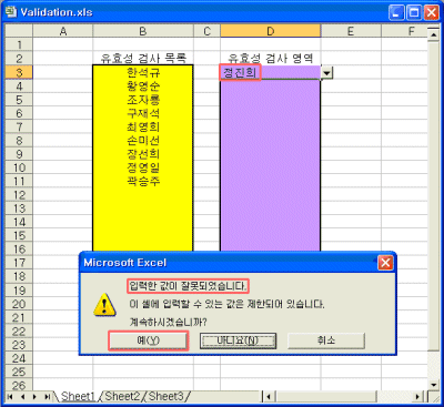

그러나 이번에는 그런 오류메시지와 함께 사용자의 확인을 묻는 대화상자를
떴을 때 사용자가 ‘예’를
선택하여 입력한 항목을 유효성 검사목록에 추가하도록 하겠습니다.
먼저 필자는 위의 워크시트에서 B2:B10
셀 영역을 ‘담당자이름’으로 이름을 부여하였습니다. 그리고 D3:D18 셀 영역을
선택하여 다음 그림과 같이 유효성 검사를 걸어 두었습니다. (아직까지는 코딩을 하지 않았죠)
그리고 오류 메시지 탭에서 다음과 같이 스타일을
‘경고’로 설정하였습니다. 기본 값은 ‘중지’인데 반드시 이번 팁을 위해서는 스타일을 ‘경고’로
설정하여야 합니다.
