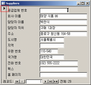

좌측 상단의 검정색 삼각형이 보입니다. 이것이 현재의 레코드
상태를 표시해 줍니다. 검정색 삼각형일 때에는 ‘현재 레코드 조회 중’이라는 의미입니다.

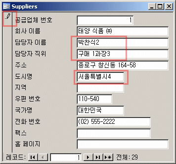

이제 ‘담당자 이름’ 필드와 ‘담당자 직위’ 필드 그리고 ‘도시명’ 필드에 약간의 변경을 가해
보겠습니다.
그러면 검정색 삼각형이 ‘연필모양 아이콘’으로 변경됩니다. 이것은
‘현재 레코드 편집 중’이라는 표시입니다.
이 표시가 나타날 때는 실제로 데이터베이스에 변경사항이 기록된
것은 아닙니다. 메모리에서만 작업이 이루어 지고 있는 것이죠. 따라서 이 표시가 나타날 때는
Undo가 가능합니다.

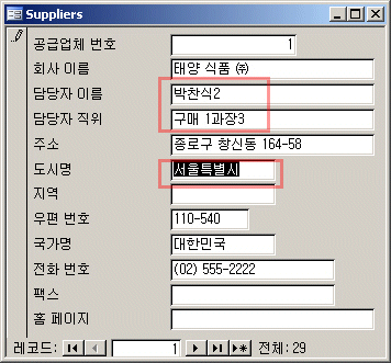

이 때, ESC 키를 누르면 다음과 같이 바뀝니다.

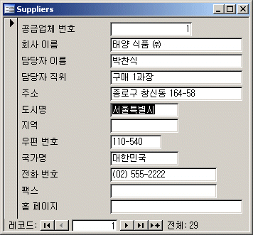

‘도시명’ 필드의 값이 원래 값으로 되돌아 갔지요? 그렇습니다.
액세스 입력폼에서 데이터를 편집중에 ESC 키를 한 번 누르는 것은 ‘현재 편집중인 필드 되돌리기’를
수행합니다. 이 상태에서 ESC 키를 한번 더 눌러 볼까요?
이번에는 어떻게 되었습니까? ‘담당자 이름’ 필드와 ‘담당자
직위’ 필드가 동시에 원래 값으로 환원되었습니다. 아울러 연필모양 아이콘도 검정색 삼각형 모양으로
되돌아 왔구요.
