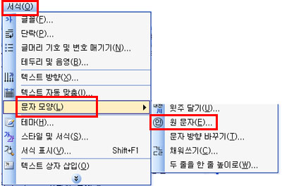

[질문]
워드에서 원문자를 쓰려하는데요 10까지만 원문자가 있네요 11,12,13~~ 원문자는 어떻게 만들죠?
[답변]
1. [서식] 메뉴에서 [문자 모양]-[원 문자]를 선택하세요.
2. 대화상자의 [문자] 입력상자에 숫자(예: 12)를 입력합니다.
3. [모양] 목록에서 원을 선택합니다.
4. [확인] 버튼을 클릭합니다.
5. 같은 방법으로 99번까지 만들 수 있습니다.
  STEP> 따라하기
<1> 원 문자를 삽입하고자 하는 곳에 커서를 위치시킵니다.
<2> 서식 메뉴에서 문자 모양 - 원 문자를 선택합니다.
<3> 원 문자 대화상자의 모양 영역에서 텍스트 입력 상자에 텍스트를 입력하거나 아래 목록에서 선택 합니다. 목록을 선택한 후 오른쪽 모양 목록에서 원하는 형태를 선택합니다.
<4> 스타일 영역에서 원하는 스타일을 선택한 후 확인 버튼을 클릭합니다.
