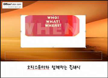

<3> 슬라이드 내 구간을 선택할 수 있도록 커서모양이 십자 모양으로 바뀝니다.
마우스 포인터가 + 로 변경되면 화면에 동영상을 나타내고자 하는 영역만큼 드래그 하여 크기를 지정해
줍니다. 아래와 같이 플래시 컨트롤 박스가 생성되었습니다.
