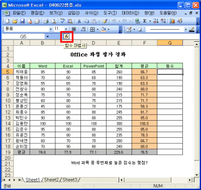

다음과 같은 예제가 있다고 가정합니다.
<1>
순위를 구하기 위해 셀 포인터를 G5셀에 놓고 함수 마법사 단추를 클릭합니다. 순위는 평균을 기준으로
구하게 됩니다.
