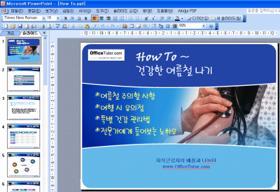

<1> ‘여름철 건강 관리법’이라는 주제로 발표를 한 뒤 웹 사이트에 게시하기 위해 다음과 같이
파워포인트 문서를 재구성 하려 합니다. 자주 사용하는 기능을 아이콘으로 활성화 시켜 놓으면 작업이 한결
편리해지겠지요.
