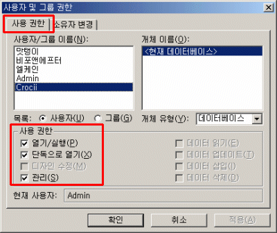

그래서 사용자 계정보다 먼저 그룹 계정의 권한 설정을 하겠습니다. 가장 먼저 해야 하는 것은 물론
Admins 그룹이겠지요. 왜냐하면 어떤 계정도 모든 권한을 부여 받은 계정이 없다면 나중에 권한 설정을
조정할 수 없을 수도 없고 심지어 테이블을 열 수도 없게 될 수 있기 때문입니다. 그러므로 모든 권한을 가진
계정을 반드시 하나 만들어 두어야 합니다.

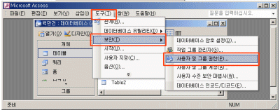

도구, 보안, 사용자 및 그룹 권한을 차례로 클릭합니다.
먼저 대화상자의 중간부분의 목록항목 중 그룹 옵션버튼을 선택합니다.
좌상단의 사용자/그룹 이름 목록상자에서 Admins를 클릭합니다.
다시 대화상자의 중간부분 오른쪽 개체 유형 콤보상자에서 적당한 개체타입을 선택하십시요. 물론 가장 먼저
설정해야 할 것은 데이터베이스 이어야 합니다.
이제 우상단의 개체 이름 목록상자에서 개체별로 권한 설정을 다르게 할 수 있습니다.
Admins 그룹은
모든 개체에 대하여 모든 권한을 부여 하므로 그림과 같이 Shift 키 또는 Ctrl키를 이용하여 모든
개체를 선택하십시요.
이제 대화상자 하단의 사용 권한 항목에서 관리 체크박스에 체크하면 모든 권한이 체크 됩니다.
적용 버튼을 클릭하여 설정한 내용을 저장합니다.
다시 중간 부분 오른쪽의 개체 유형 콤보상자에서 다음 개체유형을 선택합니다. 4번부터 반복합니다.
이제 Admins 그룹에 속하는 사용자 계정은 그 자체에 아무 권한이 없더라도 모든 개체에 대하여 모든
권한을 부여 받게 됩니다.
