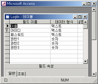

2. 로그인 시스템
불특정 다수의 사용자에 대한 권한 관리하기 위해서는 먼저 자체적인 로그인 시스템이
필요합니다. 포털 사이트에 회원 가입을 하고 적절한 권한을 부여 받는 것과 같은 형식의 로그인 시스템을
개발하면 될 것입니다. 이것을 위해서는 다음과 같은 형식의 테이블이 필요할 것 입니다.
![](http://www.officetutor.co.kr/newsletter/crocii/img/faq040820_s1.gif)

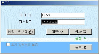

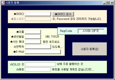

또한 사용자 등록폼과 로그인 폼이
필요하겠지요.
![](http://www.officetutor.co.kr/newsletter/crocii/img/faq040820_s2.gif)
![](http://www.officetutor.co.kr/newsletter/crocii/img/faq040820_s3.gif)
로그인 창을 통해 확인된 사용자의 정보를 테이블에 저장하거나 위에서
언급된 Property를 이용하거나 전역변수에 저장해 두거나 컨트롤의 Tag 속성
등에 기록해 두고 폼이나 메뉴에 접근할 때 권한이 있는가 여부를 확인하여 제한할 수 있을 것입니다.

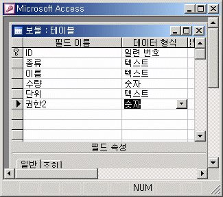

4. 권한에 따라 레코드별로 접근을 제한하기
레코드마다 권한에 따라 접근을 허용하게 하려면 우선 레코드마다 어느
정도의 권한이 필요한지에 대한 정보가 있어야 할 것입니다. 때문에 아래와 같이 권한 정보를 설정해 둘 필드 하나를
생성합니다. 기본값은 0 으로 하였습니다.
![](http://www.officetutor.co.kr/newsletter/crocii/img/faq040820_s4.gif)

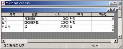

그리고 아래와 같이 권한을 설정하였습니다. 중요한
레코드에만 설정해 주면 될 것입니다.
![](http://www.officetutor.co.kr/newsletter/crocii/img/faq040820_s5.gif)
